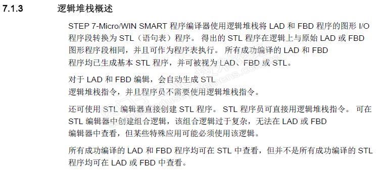

回复:S7-200程序,请教大家为什么这个P,不能放在这里?
yanxiao
版主
    12316
    49
    193
注册时间:2003-06-06
发布于 2016-12-05 20:31:03
20楼
这一段是S7200smart手册上的。可以旁证LAD也与逻辑堆栈关联。
