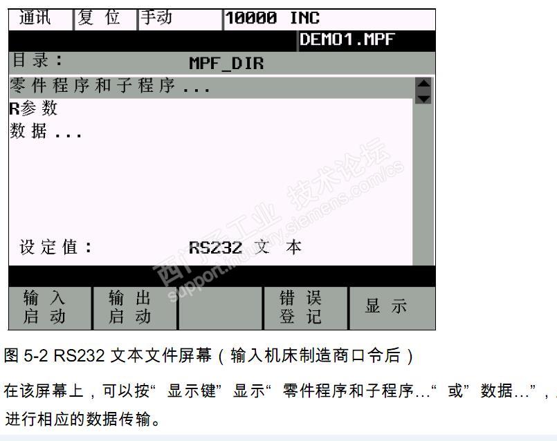

801PLC程序是在系统里的保护级别较高,机床制造商没有权限读出、修改和备份,通常也不会丢失,无需备份,机床数据输入制造商口令后可以备份。备份时波特率固定为9600,文本模式。
