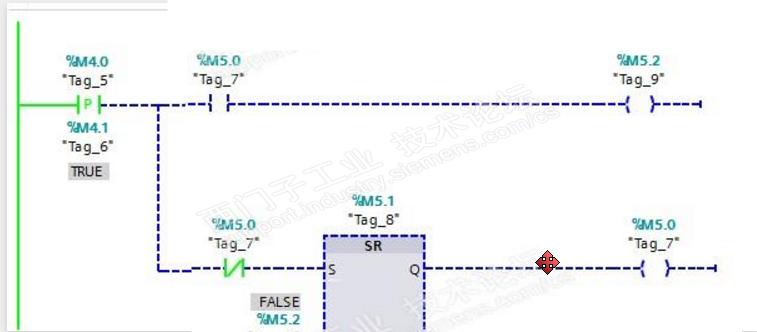

肯定不行,PLC扫描从左到右,从上到下,执行的时候,上面一行置位,下面接着也就通了,然后接着就给复位了
你把上下两行交换一下应该就可以了
