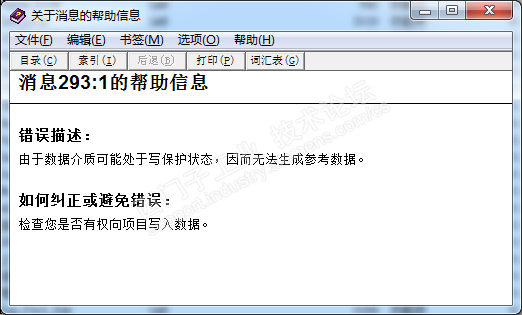

以下是引用hobyhhb在2016-12-06 13:22:37的发言 >
这是帮助信息
写保护状态...程序放到C盘里面了?
看看程序目录的权限,当前用户有写权限没,文件属性里面设成只读了没
用管理员方式运行STEP7试试?
