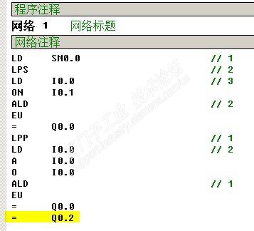

shine说是一个BUG,我们看一下:
转为STL(当然最后一句是加上去的,不是转出来的,等效):
后面的数字,是堆栈的深度。根本就没到9。
所以,shine说的有道理。
