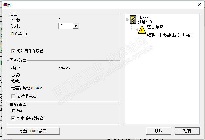

以下是引用斌斌hahaha在2016-12-06 18:22:13的发言 >楼主
用STEP 7软件下载到CPU时未找到指定访问点。
而且设置PG/PC借口时connection to只有USB没有COM这是为什么呢?
你的不是西门子原装编程电缆吧。而且你的电脑系统是WIN10,很大情况是由于你的编程电缆驱动没有正确安装造成的。建议楼主使用WIN7吧。
