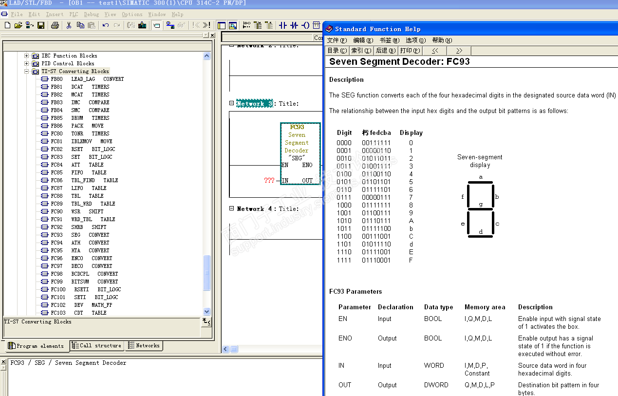

终于找到了
在300的系统库里面也有seg功能的fc93
看图自己找吧~
