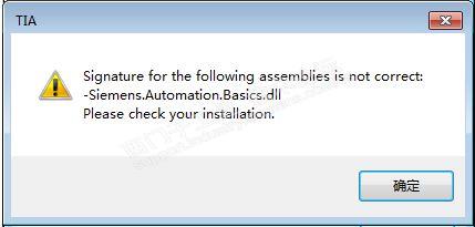

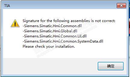

以下是引用mengxingtianxia在2016-12-06 21:11:14的发言 >楼主
第一天安装好PORTAL V14后可以正常打开,第二天360杀毒定时自动查杀的,删了一些文件,我自己又恢复了,现在打开文件出现以下问题,望高手帮忙看看,可以不卸载重装搞好软件吗?以下是具体报错,小弟万分感谢!
  1. 双击TIA PORTAL v14 出现以下窗口
  2. 点击确定出现下面窗口
3.点击确定,确定以后又出现以下窗口
4.点击确定出现下面窗口
5.再次点击确定
6.点击确定后
又出现1中出现的窗口。后一直点确定循环出现以上窗口。但是博图可以正常使用。
求帮助~~~
我试验了下,打开一段时间后多次点击确定,窗口消失,博图正常工作,其它未发现影响,重启软件后上面的问题会再出现。后续有问题会继续更新,谢谢!
楼主有这功夫,还不如直接卸载重新安装算了。就算搞好了,你也不敢保证和PLC通讯使用一点问题都没有。尽然安装了博途V14,我想你的电脑应该是固态硬盘。如果是固态硬件安装博途软件还是很快的,1个小时肯定搞定!
