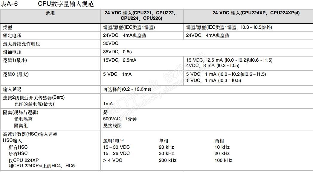

回复:cpu224xp cn的I0.3 0.4 0.5为什么电流大于其它端子的4ma达到12ma?
杜撰
注册时间:2003-11-12
发布于 2016-12-07 10:23:42
3楼
这几个端子逻辑电平不同,是计数器输入吗?
