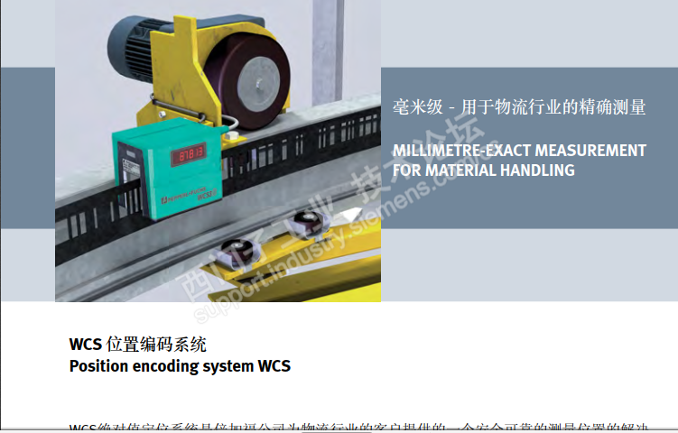

以下是引用威师爷在2016-12-07 15:29:08的发言 >18楼
无线?无线担心环境干扰问题。
以下是引用世丨界在2016-12-07 15:26:09的发言 >: 80米,那小车必须...
引用详细内容:
 80米,那小车必须做无源接点了,不然线来回跑,是大问题
无线通信可以用西门的漏波电缆方案。
另外粉尘厉害的话还有一种WCS绝对值系统与PCV基本原理是一样的,只不过他的码带是带孔洞的钢带,读写头成N字形读取码带的孔洞换算成绝对地址,这种WCS系统可以解决粉尘的问题。WCS也是P+F的。精度的话能够±0.5mm没问题,码带300m长也没有问题。
