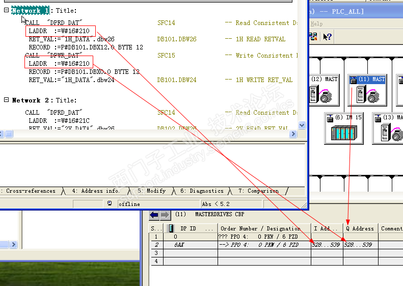

给你发个截图,希望你能看明白
