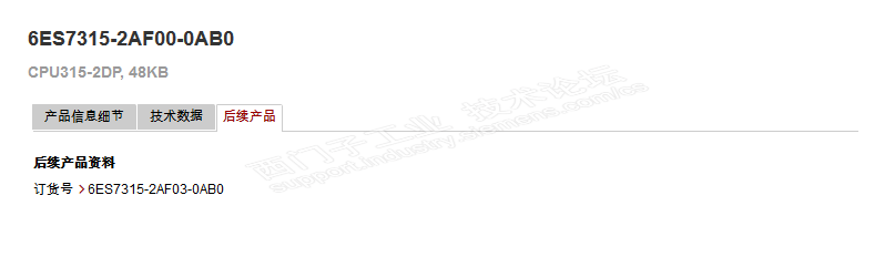

第五阶段为产品停产阶段,即,该订货号产品已停止生产,市场上存在的只是库存产品。这时我们会直接查找到后续产品及其订货号。
后续产品查询
