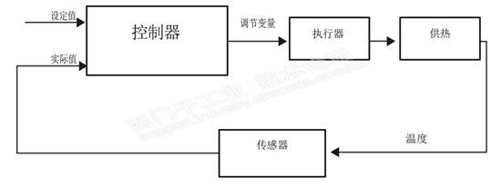

下面是通过加热系统控制室温的一个简单受控系统示例。如图11- 1所示,传感器测量室温并将温度实际值传送给控制器;控制器将温度实际值与设定值进行比较,并计算加热控制的输出值(调节变量);执行器根据调节变量进行动作,以改变供热系统的输出。
图11- 1室温控制模型
