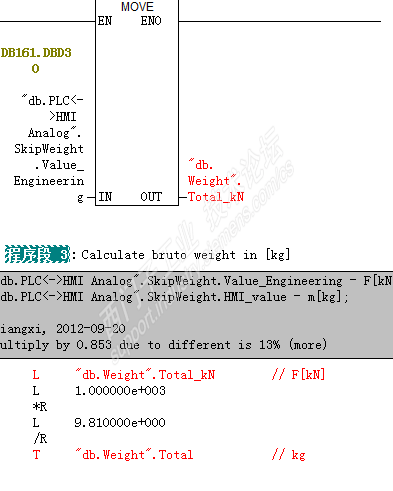

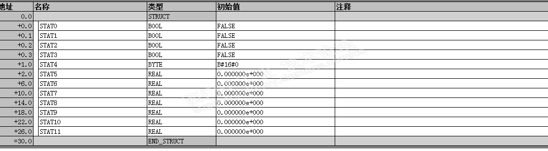

还没说完就发送了
但是我在线PLC中没有,会不会是被别人动过程序的原因
