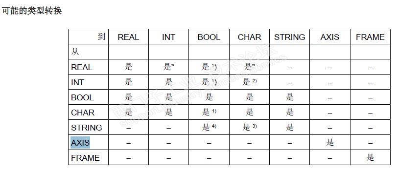

可以下面这样定义及使用
DEF AXIS _AXIS1=X, _AXIS2=Z
AX[_AXIS1]=G_P1
另你的带参子程序的形参与自定义的变量同名了,AXIS类型与STRING类型完全不一样不能相互转换
