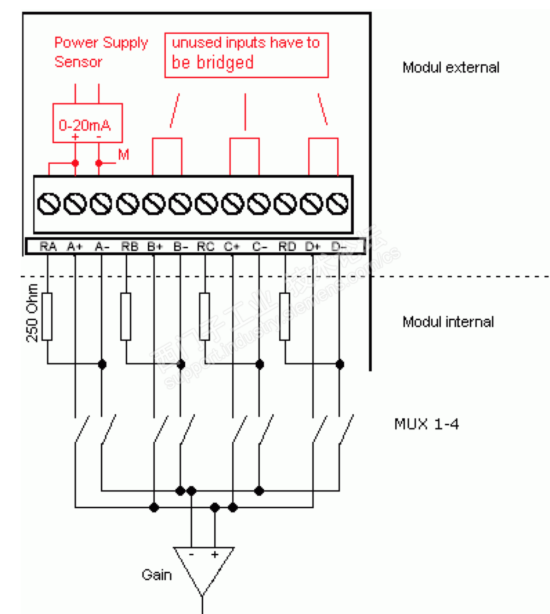

以下是引用plectrum在2016-12-08 15:16:50的发言 >楼主:现场使用的一块4A...
引用楼主详细内容:
现场使用的一块4AI/1AQ的模拟量模块,目前出现的问题如下:
接入压力传感器(输出4-20mA)信号是12mA,但是在plc中监控这个值,开始时是正常的,但是随着时间推移,一般是1-2小时,这个数值就会慢慢变大,最终变成32000(6400-32000),造成输出结果错误。
之后,换了个新模块还是有这个问题,接入独立的电流源后(人为给12mA)还是有这个问题,将整个PLC断电后重新上电会恢复正常,但是过1-2小时又出现这个问题,M端和A-也已经短接,目前实在不知道是什么原因导致的这个问题,只能在这里求助高人了。
接线完全按照说明接的,不会有错,模块也已经换过了
