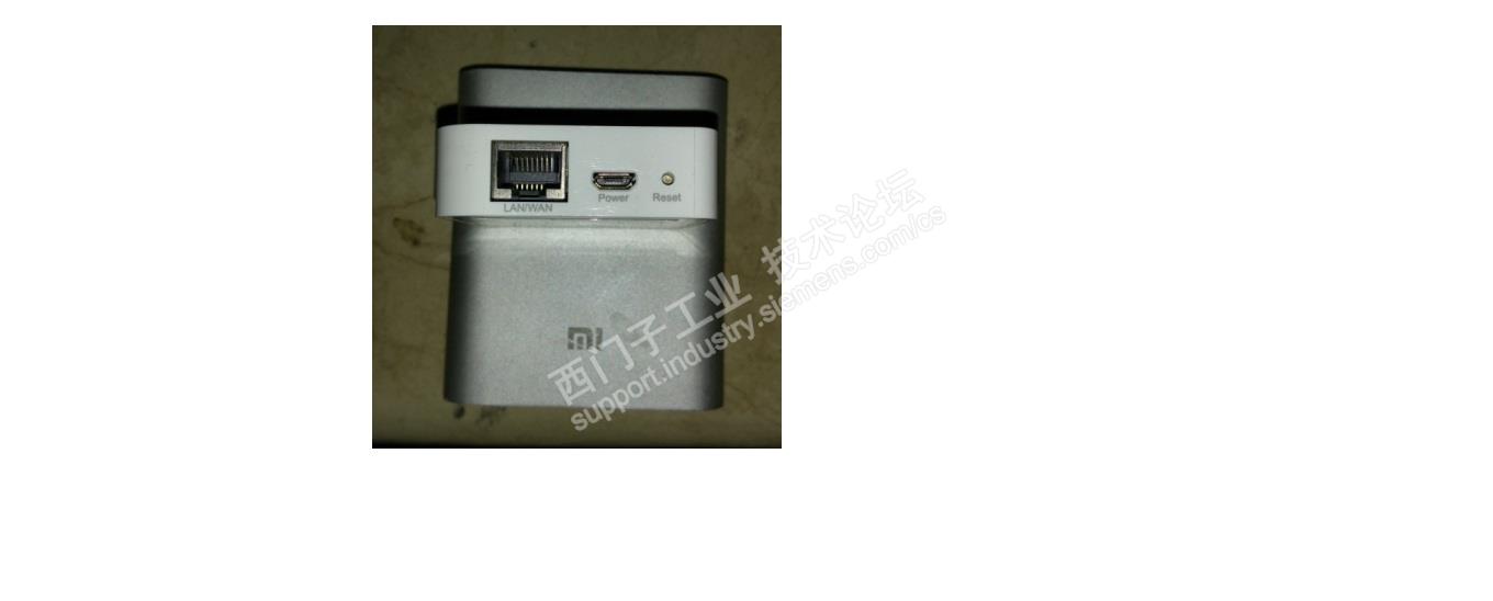

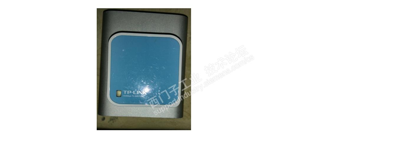

        现在使用PN接口的PLC越来越多,调试程序一根网线就搞定。如果使用无线网下载监控程序就更爽了。以前公司配的路由器太大,携带不方便。前一段时间在网上看到一款路由器,迷你型的。TP-LINK的,尺寸 57mmX57mmX18mm 。大概是我的小米充电宝大小的2/3 。而且这款路由器默认设置就是AP模式,1个LAN/WAN口。基本上不用配置,直接插上网线,设置好PG/PC接口,连上无线网就可以监控下载程序,非常方便。 价格89块钱。如果找不到电源插座,我就用充电宝给这路由器供电。
