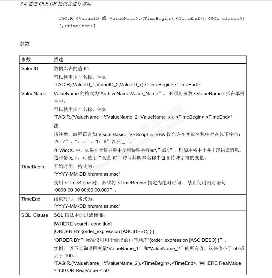

每一部分之间都是用逗号隔开的。
RealValue是查询记录集中的字段名,就是变量值。
