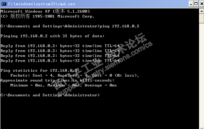

以下是引用愿我能在2016-12-08 22:28:04的发言 >4楼
电脑PING触摸屏,触摸屏也要PING电脑啊,互相PING 。

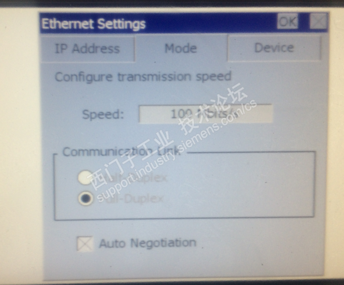

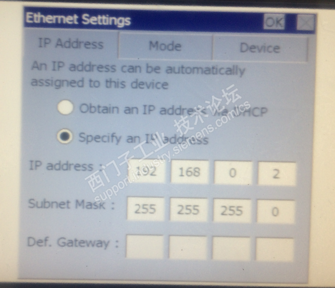

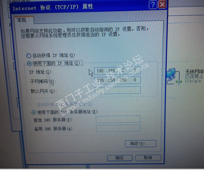

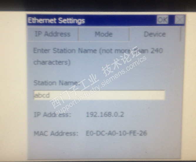

wincc flexible 2008 sp4编译好的程序准备通过以太网传送给smart line 700IE,该设置都设置好了,但就是提示连接不上,从下午弄到现在还是没弄好,只有求助各位师傅帮帮忙,下面是我的参数设置图,PS:我安装的软件不能通过向导建立,点击向导建立没反应,也没有向导建立的那个初始页面。
触摸屏怎么ping电脑呀,防火墙是指杀毒软件吗?我电脑没安装
