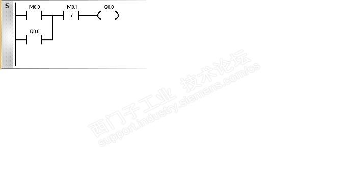

1)  编辑PLC程序:

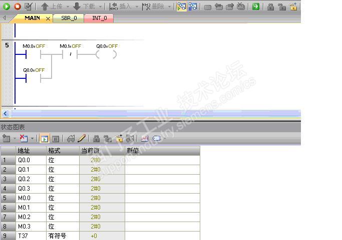

2)  编辑“状态图表,方便监控:
3)  编译,保存,无错误后下载到cpu,并启动监控:

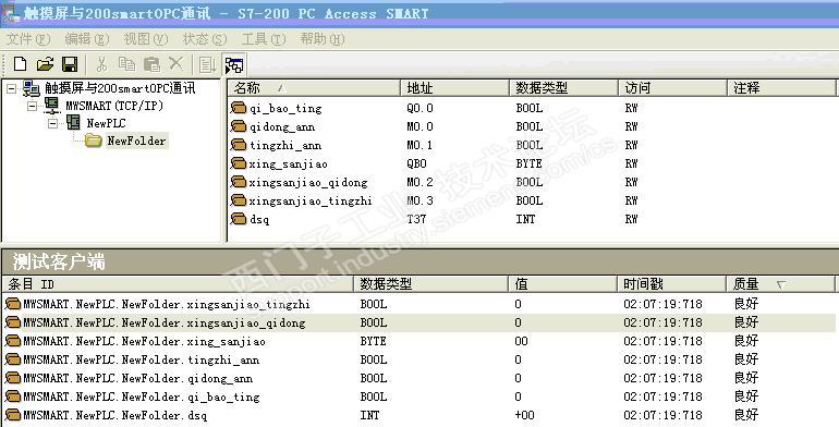

4)  编辑200 smart OPC组态(方法参考S7-200 PC Access SMART的使用),并监控:

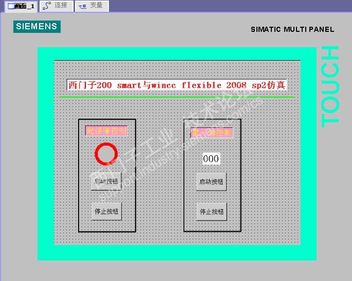

6)  创建一些变量(与PLC地址一致的映射):
7)  根据变量新建一个画面:

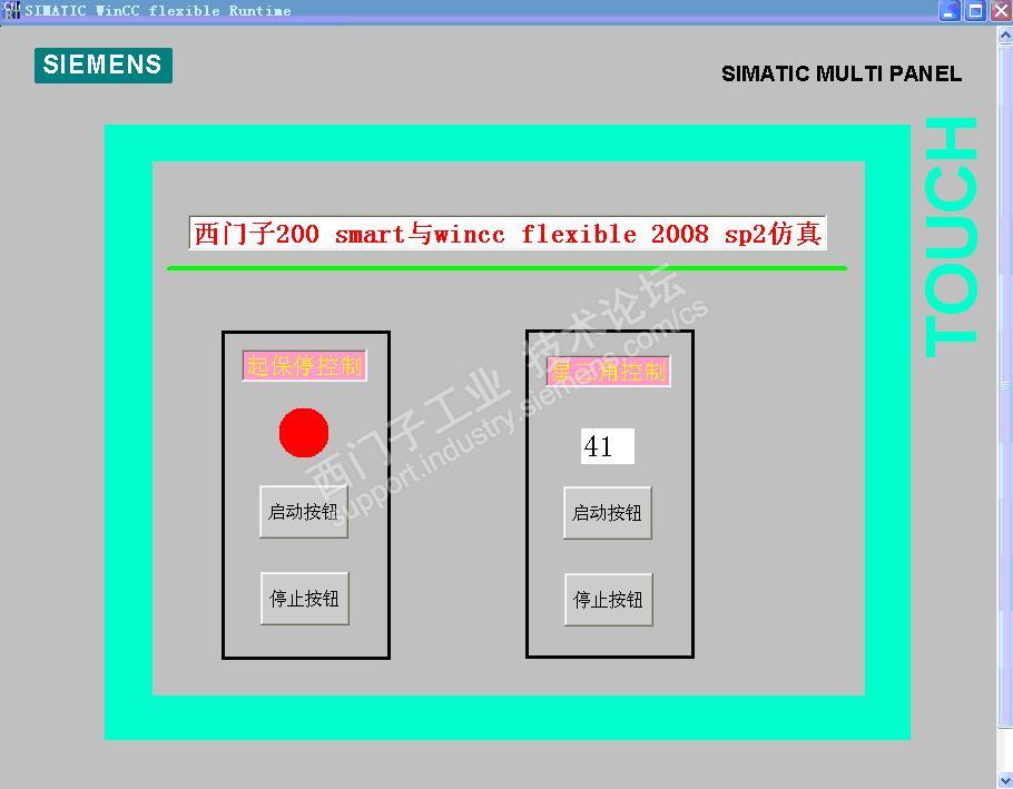

8)  点击“启动运行系统”按钮:,启动模拟仿真:
9)  监控plc;200 smart OPC及wincc flexible 2008 sp2软件看通讯连接情况:
    自此,从上图看到3个虚拟的连接之间是成功的,数据一致(看定时器这时为4.5秒),且等待定时时间到达后PLC有实际的输出切换,起、保、停控制也正常。
