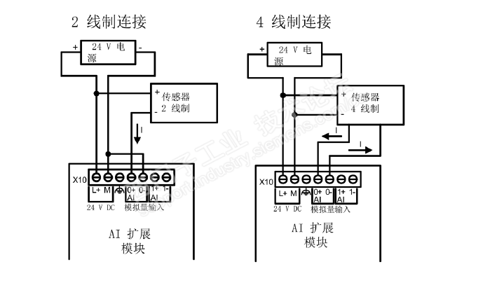

SMART可以直接连接,但最好加上隔离配电器,以免通道之间相互干扰
