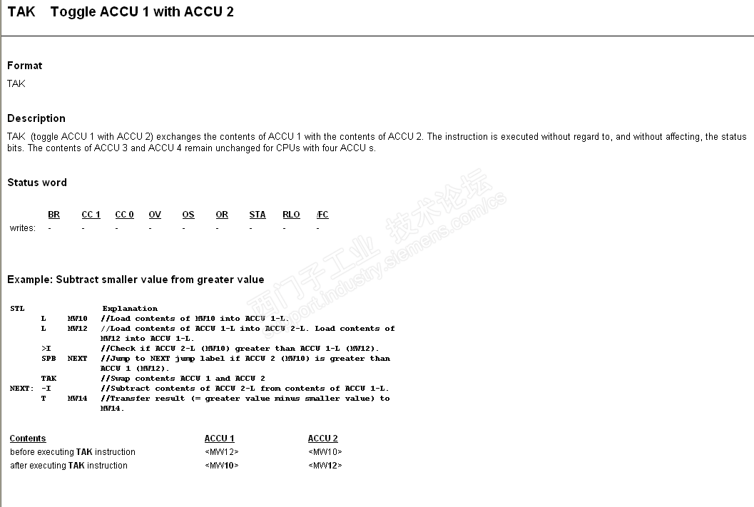

回复:TAK指令怎么用啊,我都糊涂了

TAK就是交换累加器1 和2 的内容啊
帮助里面说的很明白了
比如
l mw0  累加器1里面是mw0
l mw2    累加器1里面是mw2 累加器2里面是mw0
+i    累加器1里面是mw0+mw2,累加器2里面不变mw0
t mw 4 累加器1里面的数放到mw4里面,两个累加器不变
tak    这时候如果你想用mw0,可以使用这个指令,这样累加器1是mw0 累加器2 是mw0+mw2
然后可以继续用mw0操作了
