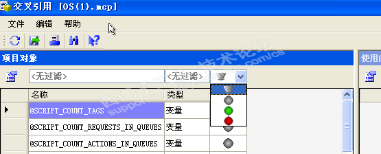

以下是引用小釉在2016-12-10 09:06:54的发言 >2楼
谢谢,这个我看到了,
这个不存在怎么理解呢?
是程序中使用了,但是没有定义?还是别的定义?
如何知道未定义的变量在哪个地方使用了呢?
以下是引用RENHQ在2016-12-09 21:56:50的发言 >1楼:交叉索引,过滤一下...
引用1楼详细内容:
交叉索引,过滤一下试试
红色表示不存在的
应该是你用了,但是实际没定义的,你过滤一下找找看
你定义了就存在了啊
