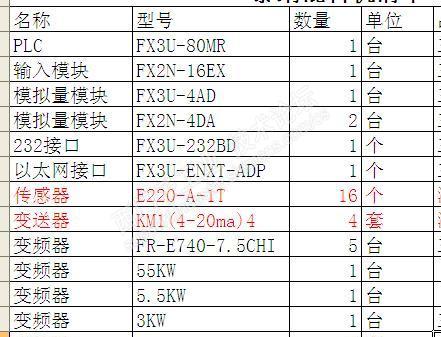

我手上有一由外协单位做的设备采购清单。设备是包含称量的一套设备。
先看清单。(部分)
这里的器件,全部都是用模拟量传递信息的。
四个秤用模拟量传递到PLC。占用了一个4AD。
八个变频器,受PLC控制速度。占用了两个4DA。
变频器的启停方向等占用十多个PLC的输入输出点。
在这个事情上我是作为客户身份介入此事,我方购买外协单位的这套控制系统。
我想,各位观众朋友们,超过半数都是自动化公司的,而比较小数是设备制造商。更少的是用户。
我的问题点就是,如果用modbus控制这里全部的东西,四个秤八个变频,可以省下多少钱?但是增加了多少编程的开发费用?用模拟量,编程只要不断地mov就可以了,要什么拿什么。用通讯,这些模拟量的投入马上消失。
成本转移了,成本转移。
大家是怎么权衡的?
把两方面最尖锐的矛盾提出来讨论一下。讨论前先明确一下各自在职是属于自动化公司,设备制造商,或者用户。因为三者对这事件的看法有着重大的不同。
(3u-4ad是16位的,四个秤的变送器也是16位的。西家的是……价钱是……)
