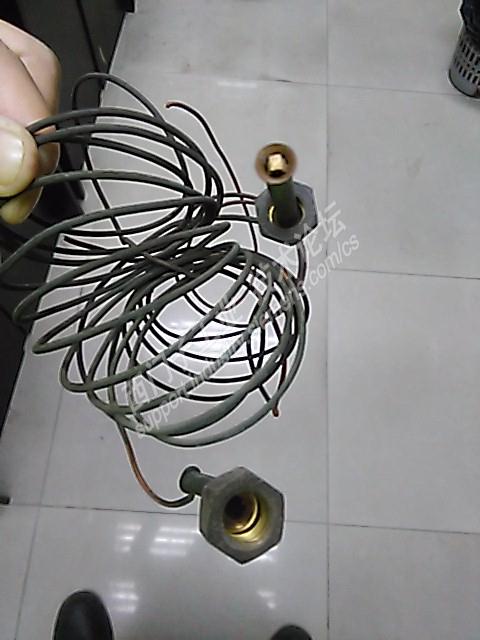

以下是引用xiaode在2016-12-11 09:13:07的发言 >16楼
用液压上用的测压管线是不是也可以?
以下是引用HUANGZE75在2016-12-06 13:52:36的发言 >1楼:找约克厂家解决这个...
引用1楼详细内容:
找约克厂家解决这个问题,厂家也给不出好方案,这个问题困扰了我一段时间,后来有一次偶然看见家用空调使用毛细管作为引压管,顿时豁然开朗,这种毛细管管径小,且多弯管耐震啊,马上找修空调的做了几条毛细管的引压管安装在测量高压震动最大的位置上。
效果非常好,此后多年没有出现过因为高压引压管破裂造成的制冷机及润滑油泄漏问题。
测压口有一端是有顶针的,且是喇叭口的,液压的测压口不知道是否也有这种的。
