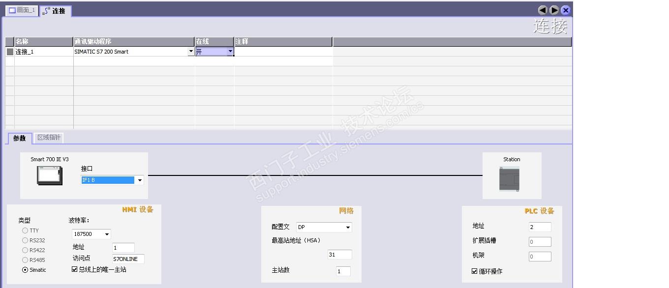

回复:EM DP01模块与smart V3触摸屏连接
愿我能
    3012
    283
注册时间:2009-11-06
发布于 2016-12-12 11:55:06
 DP01模块用于S7-200 SMART PLCPROFIBUS DP 通讯。是可以通讯的。要确定触摸屏和DP01地址设置是否和组态的一致,通讯电缆接线及终端电阻位置。见下图。
