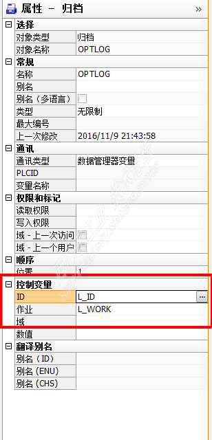

以下是引用扫地老头在2016-12-12 15:58:55的发言 >
SetTagWord("Tag1",12);
SetTagWord("Tag2",13);
SetTagWord("Tag3",14);
SetTagSDWord("UA_log_ID",-1);
SetTagSDWord("UA_log_Job",6);
通过上述脚本向用户归档log里写入一条数据记录,不成功,但是点击用户归档控件上的读入数据功能按钮,
可以读入一条12,13,14数据记录,UA_log_ID和UA_log_Job定义的都是有符号的32位值,应该没有错啊,不知道问题出在哪了。
那个ID和JOB和用户归档连在控制变量上了吗?
