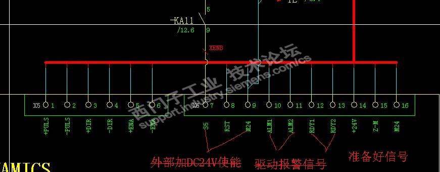

以下是引用我心依旧555在2016-12-12 11:20:22的发言 >4楼
      808一代个人感觉非常不好,现在还在用脉冲输出(所以后面出了个二代),很多国产系统都带总线了,半闭环应该都算不上(驱动半闭环),位置信号没有反馈到系统,当年的802也不至于这样啊。
    楼主应该用的是第三方电机吧,标准配置的应该是1FL系列,所以你的接线以及电机的参数也应该和原电机应该一至的,V60驱动这边好像一共就没有几参数可设定的。驱动报警通过报警信号发送给系统的。
CNC的X200要接DC24V否则驱动使能信号无法就绪及下图:
808D标准版应该不是对标802的,应该是对标801的吧。
