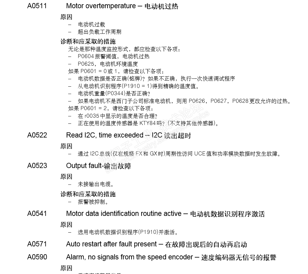

回复:MM430 显示A522 A571报警,手册上查不到,向大家请教!
yming
版主 西门子1847工业学习平台
    23779
    918
    1291
注册时间:2004-03-06
发布于 2016-12-13 09:02:36
5楼
430参数表中当然有了。
MM430参数表
