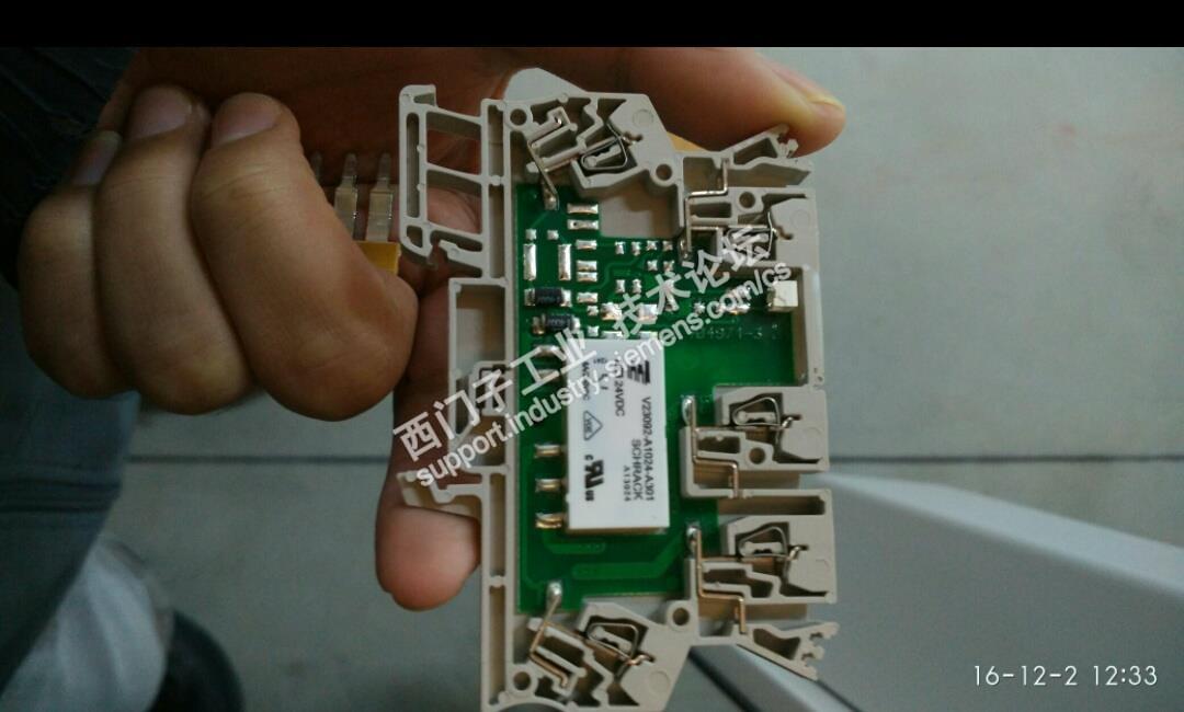

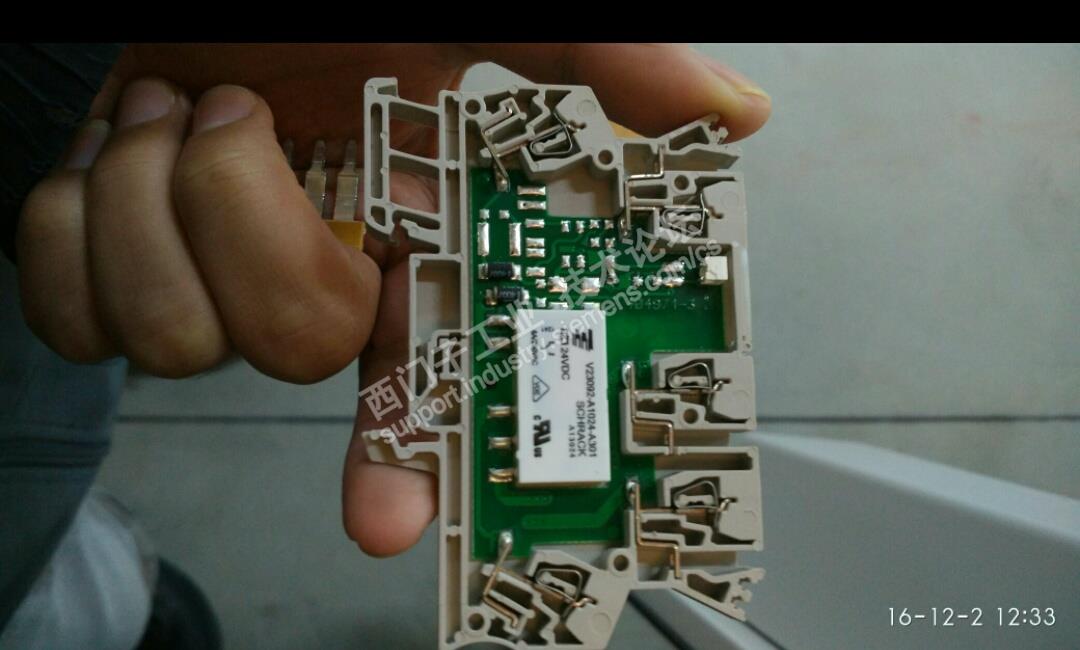

白色的是集成块,应该不像你说的欧姆龙的一样是机械开关。继电器动作时候,我都听不到声音。
以下是引用HUANGZE75在2016-12-13 13:13:14的发言 >7楼:那个白色的就是机械...
引用7楼详细内容:
那个白色的就是机械式的继电器啊,不是无触点的固态继电器。
以下是引用愿我能在2016-12-13 11:58:34的发言 >6楼:不错!不知道使用这...
引用6楼详细内容:
不错!不知道使用这样的继电器可以吗?无机械触点的,也相当于固态继电器了。
以下是引用HUANGZE75在2016-12-13 10:27:30的发言 >1楼:当时我得知这个情...
引用1楼详细内容:
当时我得知这个情况后,就马上改进了这台设备的离合器制动器的控制电路。增加一个旋钮一个LY2NJ继电器,一个魏德米勒的继电器,做到一用一备切片继电器一秒内可以转换。
这个白色的也是继电器,时间长了触电也会坏,我们遇到过这种问题,有时候自己焊接更换它
