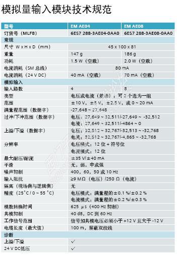

200 smart  AE 模块能接两线制的仪表吗?选型手册上面看只有电压输入和电流输入,并且没有200的那种有RA.A+.A-的接线端子。
再有,接线图上标的箭头符号是电流方向吗?我们说的电流方向不都是从正极流经设备回到负极吗?觉得不标箭头只标正负更容易看懂。
