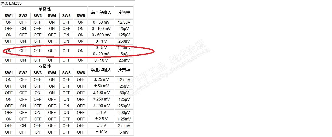

回复:EM235模块设置问题

 是可以的。如果DIP1和DIP6设置为ON,其他设置为OFF,是可以电压和电流信号混用的。
