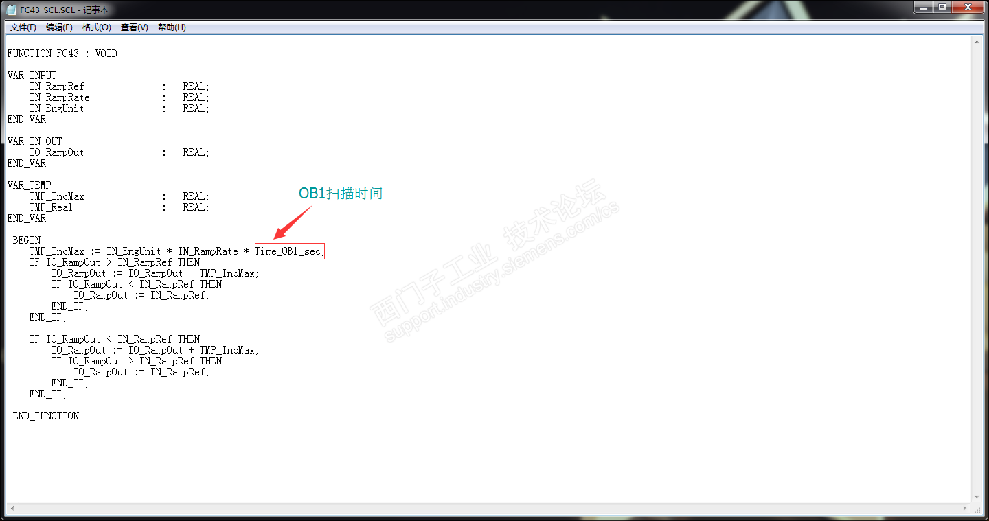

以下是引用lxm650在2016-12-13 17:59:04的发言 >2楼
问题3我觉得不是必须的,也就是不一定要各台驱动接口的IO刷新时间一致。
另外建议把给定斜坡放在OB1中,OB1中有个系统临时变量是上一个扫描周期的循环时间,利用这个时间来做给定斜坡,我都是这么做的。可以先试试。
这是300/400中斜坡函数的代码,供参考。
谢谢关注!
关于每台的自动刷新时间设置不一样的问题,我是感到很奇怪。重点是这些刷新时间,发送时间,看门狗时间的设置对真正数据刷新周期的影响。
对于斜率采用40毫秒的循环中断,相当每秒25次变化,10秒的斜坡,250分辨率。这对于电位器调整来说已经足够了。尤其考虑到这是转矩模式,任何的设定值变动都会导致前馈预控的加入,而通过测量,电位器的值本身就有小量的波动。这种“阶梯”状的斜率设计可以避免这种给定输出的波动。
我是这样考虑的。
这个探讨的重点是理清概念。
例如,设定发送时钟1毫秒,是不是意味6台的报文是在1毫秒发送一次。毕竟PN是100M速率。
设备网络组态中的每一台驱动的刷新周期,是給PLC设置的?还是传输到驱动中?
我知道,所有上述最慢的那个周期就是实际的数据刷新周期。在这里可能就是PLC的循环周期 8毫秒。
对吧?
