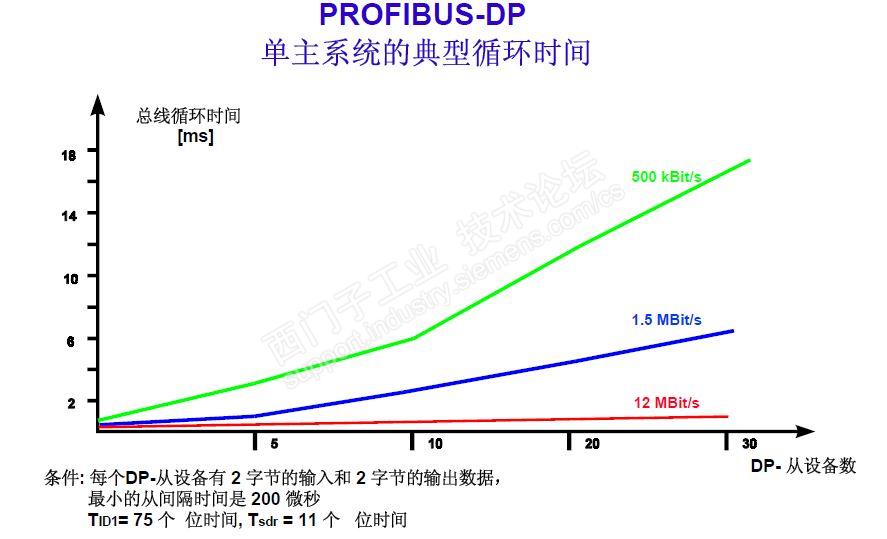

回复:DP周期值
KITT
    1223
    13
    157
注册时间:2013-06-15
发布于 2016-12-13 21:13:49
 这个通讯时间与300/400系统没多大关系主要还是通讯速率,大概的性能数据参考如下。
