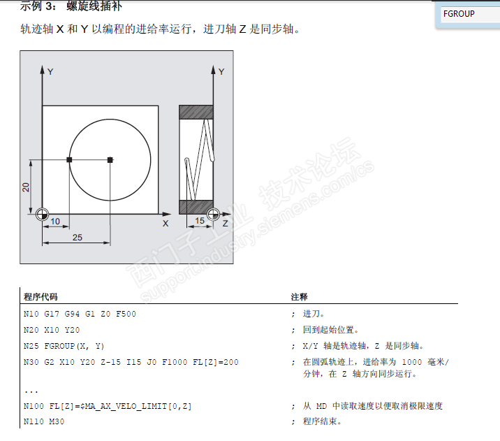

在基础编程手册上看到一个例子
以下是引用陆上行舟在2016-12-13 14:11:34的发言 >3楼:只是用在几何轴里面...
引用3楼详细内容:
只是用在几何轴里面呢?
FGROUP(X,Y)
以下是引用千万个为什么在2016-12-13 13:48:34的发言 >2楼: FGROUP主要...
引用2楼详细内容:
 FGROUP主要用于几何轴和旋转轴的插补,G01G90X10A100F100,进给率会分配给几何轴X,旋转轴A会以很快的速度完成插补,存在危险,通过FGROUP(X,A),这样进给率F100就分配给余程较大的A轴了。
这个例子如果加和不加   Fgroup(X,Y)   指令,有什么区别呢?
