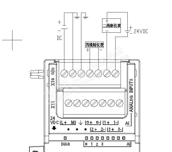

以下是引用yanxiao在2016-12-13 19:38:59的发言 >1楼
输入接受电流、电压两种输入。电流输入看箭头,电压输入看+/-。
对模块来讲,不在乎传感器是2线、3线、4线或更多。它只在乎接到端子上的信号是在规范范围内的。
所以,对于N线的接法,满足传感器的要求,再满足模块输入的要求,就OK了。
画一个具体线路,只是给出了一个特例。这往往会束缚人的手脚。
版主的意思是不管通道上是否有电压吗?只管电流?还有手册上面画的供电电压正负表示方式跟老师讲得不一样,老师讲的是直流电源用长的表示正、短的表示负,左侧是西门子图库里的电源表示方式,对此不理解。
