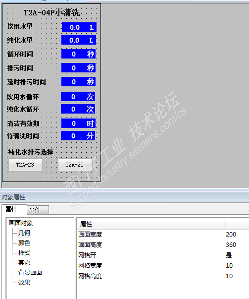

 1、在wincc项目管理器里右键计算机属性,选择适合的窗口。
2、按钮弹出来的窗口大小设置在看图片
