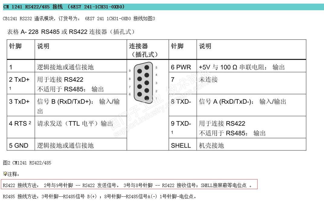

以下是引用刚刚入门在2016-12-15 15:44:37的发言 >1楼
422通讯没用过。
谢谢。至少看到了接线图。。。
