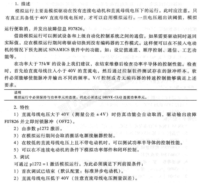

回复:S120 VECTOR控制脱开电机后怎能不产生报警

 什么故障报警呢?
检查电机有检查电机的方法啊,
想单独运转S120么,可以模拟测试的
未有故障只是一个想法,看看S120能不能在脱开电机的情况下,不产生报警
