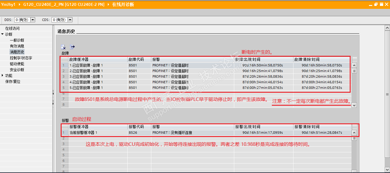

关于前面帖子中的故障和报警信息,今天做了几次测试。基本上搞清楚了。
真的是整个系统(同时)上电和断电的过程中产生的。
见下图:(用秒表计时,和出现的信息一致。)
注意:当断电后,运行计时器也停止了。
这些故障/报警信息并不会影响运行。只是当我们不清楚原因,看到后,会有点儿让人摸不着头脑。
