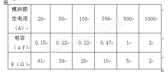

以下是引用老兵在2016-12-16 08:24:18的发言 >27楼
我认为那个电阻就是限流的,不起dv/dt的保护作用。道理很简单:有直流母线大C的存在,哪里会有那个小电容工作的机会?哪里会有dv/dt?
以下是引用高山孤影在2016-11-24 22:26:31的发言 >5楼:压敏电阻是保护整流...
引用5楼详细内容:
压敏电阻是保护整流电路的,防止进线的浪涌电压导致晶闸管损坏。
R11同时起到预充电和吸收保护作用。预充电楼主已经说明了,这里重点说一说吸收作用。R11与前面左上角的电容构成RC吸收回路,是用来吸收晶闸管的正向电压上升率dv/dt的,如果dv/dt过大,由于晶闸管结电容的存在而产生较大的位移电流,该电流可以实际上起到触发电流的作用,使晶闸管正向阻断能力下降,严重时引起晶闸管误导通。
这也就是K版所说的电路较为复杂的原因,晶闸管嘛,是必须要加吸收电路的。
预充电电路损坏?是否是预充电回路未起作用?可控硅工作了,要不是不会炸的,那就是说,预充电电路也工作了,而且达到了检测电路(那三个变压器磁环)中检测的可控硅的触发电压。谐波的原因固然需要排查,我认为,母线电容的好坏应该首先去排查,可能是有电容损坏,充的是虚电。
我认为母线间的电容起不到保护晶闸管的作用,这个阻容吸收电路应该是并联在每只晶闸管的输入输出端才对,而且管子关断的尖峰电压不用太大的电阻和电容。
这是我们试验过的数据,比电力电子工具书上的值小一些,而且工具书上标称的吸收发热太严重。
下面是全控桥阻容吸收的连接方式:
