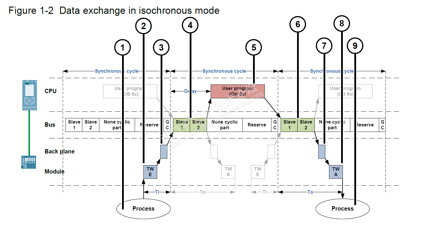

在非等时模式下,PLC的程序扫描和PLC的PN接口对分布式IO站的扫描是异步的。
只有在等时模式下,才是同步的。

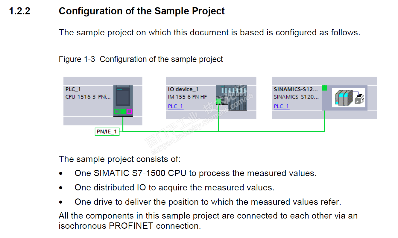

PLC循环扫描 5-8mS.
接口发送时钟 1mS
6台 IO设备,串行连接。自动计算配置顺序为 :2mS, 2mS,4mS, 4mS, 4mS,4mS.
(这个顺序是与设备编号有关!当时编程测试时,第一台用了个测试设备一,编号1;完成后删除,添加了一台实际设备一,默认编号7。)
此外,PLC对所有驱动IO的主给定斜率采用40mS的循环中断;PLC启用了WEB服务,用于各台驱动IO设备的基础转矩设置和调整系数设置。这些会不会影响RT的通讯?
 文档中有 IRT 的通讯时序详细表述,没有RT的表述。
(尽管目前看不出对设备运行的影响,但没搞清楚,总是心里犹豫。)

关于发送时钟,仔细看了看说明。感觉在ProfiNet IO控制器上,这个1mS的发送时钟是一次发送/刷新所有IO设备的报文,最大数量取决于IO控制的版本 8个或16个IO设备。
但是不明白 CU240E-2PN 的PN接口自动配置却是 2mS和4mS?而且是4mS,2mS,2mS,4mS,4mS,4mS 这样一个顺序。为什么?
首先谢谢通俗的解释,这样就能看得明白。
但是,对这句话 “如果PLC的发送时间是1ms,PLC下挂了2个分布式IO,更新时间都是2ms,那么PLC和这2个分布式IO是这样通信的。第一个发送时钟和第一个分布式IO站通信,第二个发送时钟,和第二个分布式IO站通信,依次循环。 ” 有些疑问。如果要是这样,那么我这里是下挂6台 IO设备,这第6台至少需要6毫秒才能通讯一次。这对于PLC扫描周期5-8毫秒来说是不是太慢了?
每毫秒才与一个IO设备通讯,这对于PN网络来说,是不是空闲时间太多了?
100M位的速率,粗算传输10M字节,约5M字。1毫秒5千字,有效报文长度6字,粗算加上IP打包,引导字符等等算15字长/报文。1毫秒也能发送3百多条报文。
所以,我认为尽管这不是IRT,对于驱动只是一般的RT,但发送时钟1毫秒的结构应该与IRT类似吧。只不过时间要求没那么严格。
我是看了下面的图理解的。不知道对不对。
系统:
发送时钟
希望能继续探讨一下。谢谢!
要是我的驱动再多几个,这网络循环周期那就比PLC的扫描周期长多了,似乎不合理。
