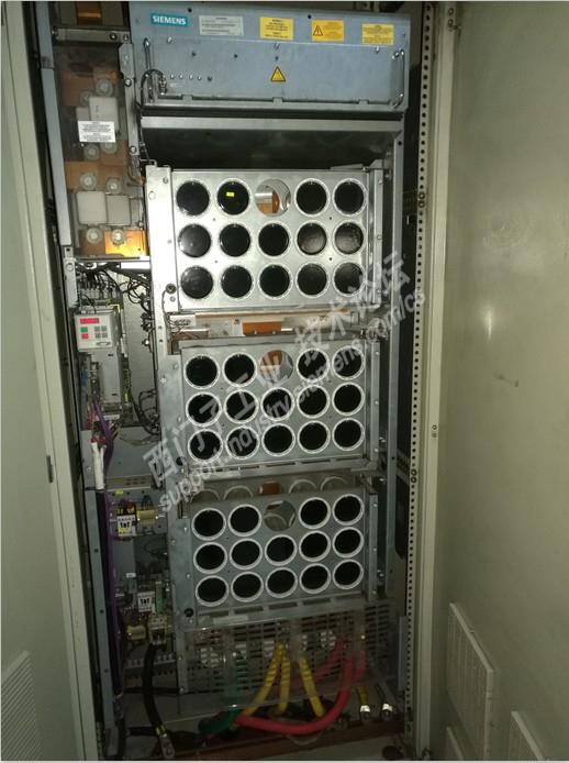

以下是引用太阳神2009在2016-12-12 11:47:50的发言 >楼主
现场使用的大功率的6SE70变频器,要更换为S120,又大又重,一般是怎么拆装的?大家有没有好的方法介绍一下?
整个柜机柜壳一起更换。采用几根钢管作为底部移动支撑移动柜体。
