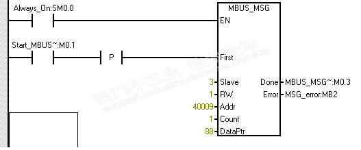

假如M0.1是触摸屏或开放给PC上的按钮
则下图的意思是:将数值88写到从站3的寄存器40009里。
M0.1就是根据需要触发,只是写数据之前将所有读的轮询关闭1-2秒钟而已。
例如可以判断当写指令的RW<>0时(或者<>0之前0.5秒)禁止读轮询2秒,当写完后立即将RW写为0.
