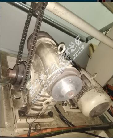

直流电磁阀啊,只要容量够用,黄工还是串触点使用吧,肯定有所改善,若效果还不满意,电磁阀线圈两端可以加续流二极管。
以下是引用HUANGZE75在2016-12-17 22:07:48的发言 >15楼:上面的KA2.2是不经...
引用15楼详细内容:
上面的KA2.2是不经常动作的转换备用及主继电器,下面KA4.2及KA4.2A是动作频繁的
以下是引用kdrjl在2016-12-17 21:56:03的发言 >13楼:哦,我的意思是,接...
引用13楼详细内容:
哦,我的意思是,接线图。并联触点直接并?给一个触点接线图。见过西门子给出的电缆线并联接法,没见过继电器触点并联的。如果是直接并联,就是刀闸功能,没有分断能力。
以下是引用HUANGZE75在2016-12-17 21:48:41的发言 >:发这个贴的主要目...
引用详细内容:
发这个贴的主要目的。继电器一些选型及使用一些知识,图上的这些欧姆龙继电器使用非常广泛。包括我现在在研究怎么样使用继电器的寿命。
负载不是电磁阀是制动离合2个线圈。DC24V,25W.
