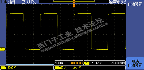

我将PLC的PWM1发出的20kHz脉冲接至HSC1的输入口I0.0,在50Hz的方波信号的上升沿启用中断来给HSC1复位(将0装载到HSC),并读出此时高速计数器的值。理论上此时读出的数应该是0.02*20k=400.(1/50=0.02s)。但是实际读到的数在360多-390多范围内波动。
在“找答案”中,我问过这个问题,您说:要调滤波器时间。可是调完之后,还是那样。后来,我怀疑是20kHz的脉冲问题,所以才问了“下拉电阻”的问题。按您的指导,我接了175欧姆(5W)的下拉电阻,波形有改善(如下图),但问题还是没有解决,读到的数还是在360多-390多范围内波动。
以下是引用WWCWWC在2016-12-01 14:27:56的发言 >1楼:一般在供电24v电源下...
引用1楼详细内容:
一般在供电24v电源下,采用500欧姆/5W电阻器。
建议你将下拉电阻换为100欧姆试试。
