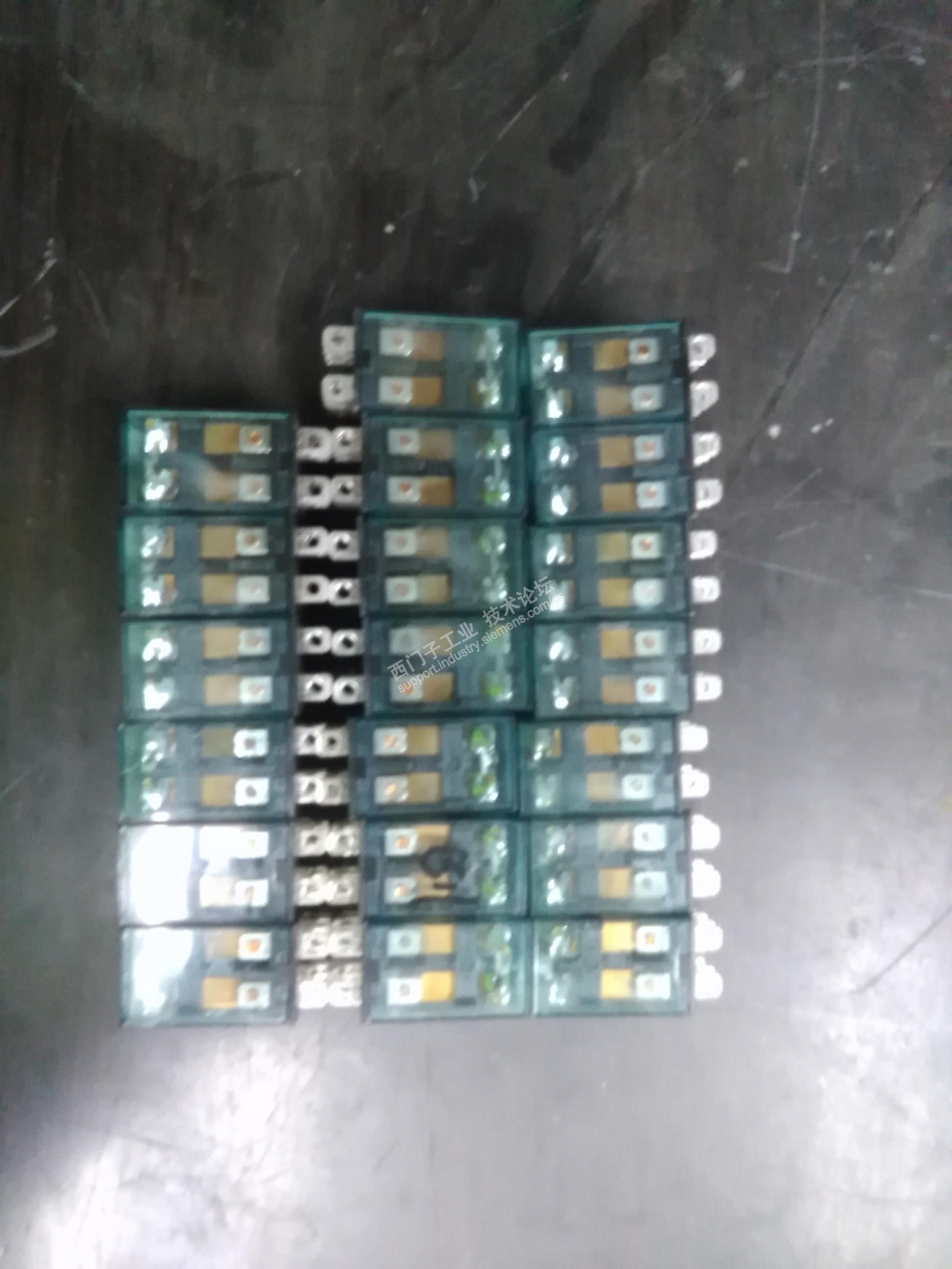

切片机使用更换的LY2NJ继电器,图上只是一小部分,基本上使用10万次使用就不保险了,所以10万次就更换了。
