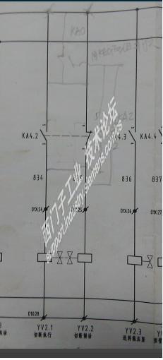

以下是引用kdrjl在2016-12-18 11:56:13的发言 >23楼
我不否认交流接触器的触点串联可以用于直流的分断。这个在西门子的技术文档里有介绍。而且在国外,接触器似乎不分交直流触点。直流电流,就是触点串联使用。带电分断。
但是交流接触器的触点并联使用,我就是作为刀闸形式的分断,不会带大电流转换。
以下是引用高山孤影在2016-12-17 22:38:25的发言 >:是的,断开直流负载...
引用详细内容:
是的,断开直流负载肯定会拉弧的,原因就在于交流继电器的灭弧装置不行,所以串触点能从一定程度上解决问题,要想从根本上解决,还得加续流或吸收。
我这边实际控制离合器制动器的就是使用一组触头完成。虽然LY2NJ是二组触头的,没有并联触头使用。我以前也尝试并联使用,没有效果的。
此外我记得以前看三菱的变频器输入控制,如果使用继电器的,建议是使用双生触点输入,防止接触不良的,双生触点就是一组触头上有二个触点,也相对于是并联使用的,增加接触可靠性。
