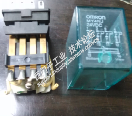

以下是引用kdrjl在2016-12-17 21:17:22的发言 >10楼
接触器的触点并联?为什么这么用呢?用一个触点为什么不行?非要并联?
另外看了半天,要是有个接线视图就好了。一目了然。接触器触点并联当刀闸使还是可以的,带载切换没戏。
K版你看图片,使用时间长后,有些触头组的线断了,如果并联使用就增加了可靠性,一般情况下如果有触头多的情况下,我都是会并联使用的,增加不确定因素情况下的可靠性,反正触点空着也没有用。并起来多一份安全感。我现在一般都需要使用二组触头的继电器,这种继电器一般情况下触点比较大一点,机械强度也大一些可以过10A,如果使用了4组的触头一般情况下是5A电流。机械强度也低一点耐用性差很多的。
