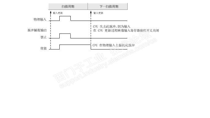

查了一下帮助文档说明:当为某一输入点启用脉冲捕捉时,输入状态的改变被锁定,并保持至下一次输入循环更新。
图示:
上图说明:当激活“脉冲扑捉”后即帮助文档说明中的“使能”,当高速输入捕捉到一个很窄的脉冲时,会自动延伸到一个周期的结束,这样理解,相当于接收到一个宽脉冲信号,不至于丢失。
